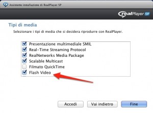

Avviare Real Player dalla cartella Applicazioni e, durante l’installazione, prestare attenzione alla finestra in cui selezionare i tipi di media che si vogliono utilizzare con Real Player.

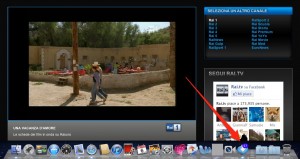

Se l’installazione è andata a buon fine, aprendo una pagina Internet con contenuti video, nell’esempio sottostante sul sito della Rai, l’icona del RP downloader apparirà nel Dock segnalando la presenza ed il numero dei video scaricabili.

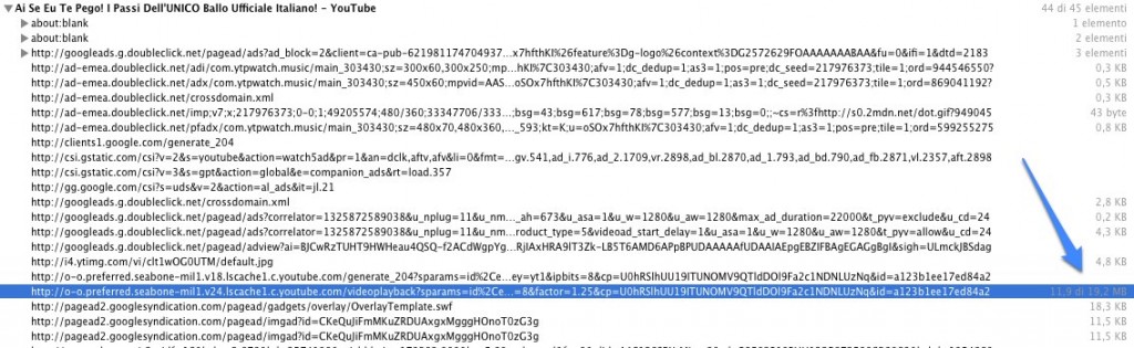

Infine, per quanto riguarda l’utilizzo della funzione Attività presente nel menu Finestra del browser Safari, durante la riproduzione di un contenuto video è necessario individuare il file con maggior peso (espresso in MB), selezionarlo, premere il tasto Alt sulla tastiera e contemporaneamente fare doppio click sul file; il contenuto multimediale sarà salvato automaticamente nella cartella download
