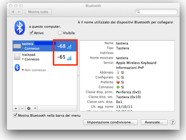

Da Preferenze di Sistema, scegliere Bluetooth, selezionare il dispositivo e premere il tasto Alt; accanto ai dispositivi connessi appariranno il valore e la scala relativi alla potenza del segnale
Blue1
Valori pari o inferiori ai -70 dBm sono indice di un segnale di qualità e  di connessione costante, valori attorno ai -50 dBm indicano qualità eccellente, mentre valori prossimi a -100 dBm o superiori indicano che il segnale è debole e la connessione instabile

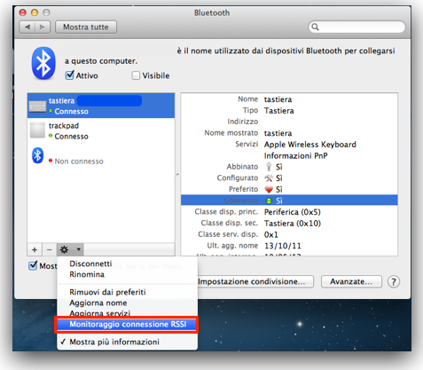

Per monitorare in modo più dettagliato la connessione del singolo dispositivo, premere il pulsante a forma d’ingranaggio in basso a sinistra e scegliere “Monitoraggio connessione RSSI”

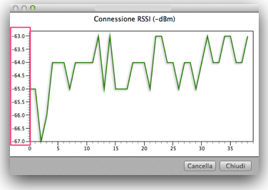

Si aprirà una finestra che permette di valutare stabilità e valori del segnale in un arco di tempo, mediante una rappresentazione grafica
