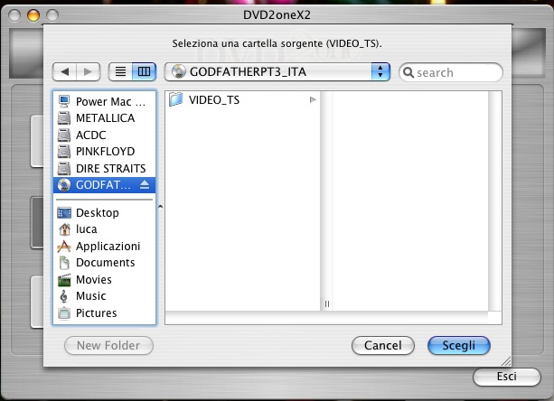

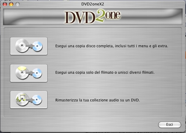

Per ovviare a questo devi prima unire i diversi file .vob e questo lo puoi ottenere ad esempio con DVD2oneX2 selezionando la seconda voce (vedi primo allegato),
cliccata su quella ti chiederà la cartella Video_ts e da quella poi ti genererà (dopo una serie di altri facili settaggi) un unico file video+audio.
Ora non ricordo di preciso ma mi sembra che perdi qualcosa per strada come la possibilità di selezionare le scene, i sottotitoli, le lingue dell'audio e forse qualcos'altro (scusa ma è un bel po' che non lo uso e quindi non ricordo bene).
