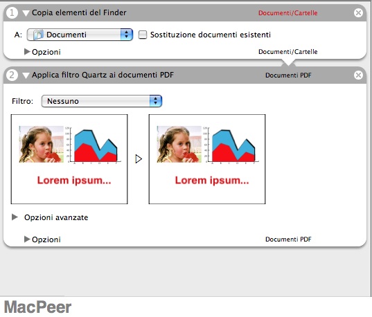

No, no!Melquiades wrote:Parlate del tip della stampante pdf virtuale?leggendo mi pareva di aver capito che a lui non funzionava.....farò un test pure io![]()
Mi riferisco al flusso di lavoro di Automator: basta scegliere (Libreria: Finder) Copia elementi del Finder e poi (Libreria: PDF) Applica filtro Quartz ai documenti PDF e poi salvare come applicazione.
Il trucco sta nel fatto che l'applicazione dei filtri Quartz avviene contestualmente alla rimozione di ogni password…

Lester wrote:Eh, il pdf con cui ho provato deve essere protetto molto bene perché ottengo solo pagine bianche. E' vero che non sono affatto pratico di Automator, ma mi sembra di aver seguito correttamente la procedura.
Tutto preso dalla voglia di vedere se funzionava l'ho provato subito ma SENZA chiudere Automator: niente da fare.
Per far funzionare questa mini applicazione ho dovuto prima chiudere Automator e poi trascinare il mio .pdf sull'applicazioncina fatta con Automator.
Considera infine che il tempo richiesto per la conversione dipende dalla grandezza del file: il mio .pdf di 656 Kb ha richiesto circa 30 secondi per la conversione.
H
Ho fatto in entrambi i modi ma col medesimo risultato. Se vuoi uploado il file da qualche parte, così puoi provare (solo 136 kb).Hartz wrote:??: Hai salvato come applicazione?
