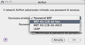

Ok ultima domanda flash una volta messa la passw ... nel mac quale devo mettere la password normale o quella della chiave uno??? io ho provato con entrambe ma mi dice : Si è verificato un errore con la conessione ecc...
ammesso tu abbia scelto wep. dallo stato airport nei barra dei menu:
wep hex---> la chiave 1
wep ascii---> la password
nel caso tu abbia scelto wep a 128 bit in asciii deve essere lunga 13 caratteri, in hex restituisce 26 caratteri.
ma puoi cambiarla anche nei network preferiti di pref, sistema/network
(il tuo network è infatti già presente)

Scusa flash nn mi è chiaro tanto bene... ripartiamo dal inizio io metto una passw sotto dove c'è scritto chiave di di cofifica ( Sul sito netgear) poi faccio clik su crea e mi genera le chiavi 1-2-3-4 ora vado nel menù della rete airport e clikko sul mio profilo mi chiede la password io devo mettere SICUREZZA WEP e poi sotto alla password LA CHIAVE UNO giusto??? io ho fatto così correggimi se sbaglio...
io metterei tipo di autenticazione: codice condiviso.
livello di codifica: 128 bit
password: un pass lunga 13 caratteri
cliccherei su crea, controllerei che mi venga restituita lunga 26.
(come chiave 1, le altre non mi interessano)
poi indistintamente immetterei o l'uno o l'altra come detto sopra.
