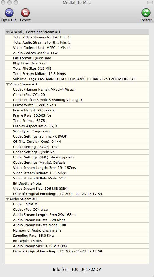

prima di continuare verifica in che formato imovie ha acquisito il filmato. imovie 08 funziona nel seguente modo: se c'è il codec per QT ed è un formato editabile non converte, altrimenti converte in apple intermediate codec. tu hai quel codec HDV? non è detto, perchè è più una prerogativa di finalcut. bisogna verificare:
tasto destro/mostra contenuto pacchetto sul progetto in cartella filmati. trascina una clip su mediainfo (freeware pluricitato nel forum) e posta il risultato.

mi sembra di averlo quel codec! in imovie ho questa opzione in impostazioni formato. allego risultato da mediainfo.
imovie aquisizione-da-camera.jpg (69.23 KiB) Viewed 575 times

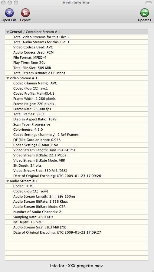

allego risultato del dopo editato, ho gia' convertito in apple intermediate codec ma il risultato e lo stesso.
