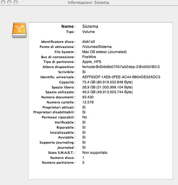

Lester wrote: Esattamente qual è la mappa partizione del drive esterno? e in che formato e dimensioni sono le partizioni? Trovi tutto nella schermata di Utility Disco, selezionando prima il disco e poi i volumi.
Vedi l'allegato

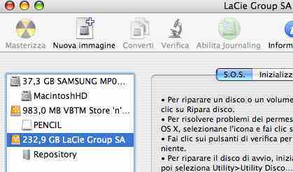

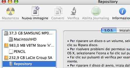

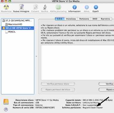

Se non mi sbaglio, sembra proprio che tu abbia postato le info del volume e non del disco, per cui non si sa qual è la mappa partizione: in sintesi Registro Boot Master o Mappa partizione Apple? Solo nell'ultimo caso SuperDuper! ti può creare un clone bootable. Il LaCie va benissimo. Ti posto alcune screenshot per essere più chiaro. Riguardano una penna USB in fat32 e un HD esterno LaCie per uso solo con Mac.
Scusa per la qualità delle immagini ma non mi sono ancora familiarizzato con la nuova "gestione allegati"...
