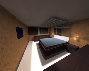

ho fatto con cinema, magari non vi interessa, ma questo è il risultato:
Owner's prova7_380x304.shkl.jpg (22.66 KiB) Viewed 689 times

:smt038 Mi sembra buono, tu sei soddsifatto ?

per nulla. non mi piace il legno e i tessuti. ci lavorerò ancora

Roxx wrote:ho fatto con cinema, magari non vi interessa, ma questo è il risultato:
Certo che ci interessa, a me sicuramente.....mi sembra un buon lavoro, ma come tu stesso hai notato, si possono modificare e sistemare alcune cose.
Tuttavia, se non ho inteso male, è da pochissimo che usi Cinema, per cui mi sembra davvero ben fatto; bravo!
Come ho già scritto, sono a tua disposizione per eventuali aiuti o suggerimenti.... :)

:oops :fischio ad essere sinceri è dalla versione 9 che spippolo con c4d, non con costanza.
e il livello raggiunto in quell render è il massimo che ottengo :x :piangere
Maina spara qualche consiglio per migliorare il renderlo meno plasticoso

Roxx wrote: Maina spara qualche consiglio
Cominiciamo dalla visuale prospettica che hai scelto, mi pare un po' eccessiva e poco realistica. Sembra la visione da punto di vista di una mosca ferma su una mensola...(scusa l'esempio stupido).
La composizione e modellazione mi sembra buona, ma questa prospettiva mette in evidenza le parti meno indicative del progetto e schiaccia in un angolo quelle piú rappresentative.
Texture:
Sembri aver usato una texture "parquet" per il muro e quella per il muro (bianco) sul pavimento; esiste una ragione particolare?.
Nella realtá non si trovano pavimenti bianchi....
Prova ad invertirle e magari riduci lievemente la grandezza di quella "parquet" perché il motivo sembra un po' sproporzionato rispetto alle dimensioni degli altri oggetti.
Luci
Non si capisce da dove arriva la fonte di luce che illumina la zona letto.
Il soffitto é troppo scuro nonostante la le diverse luci.
Oggetti
Sopra il letto c'é una specie di oggetto che non si capisce cosa sia (lampadario, termosifone...) e di fronte uno schermo (forse una TV al plasma) che peró é molto scuro e non ha spessore.
Se desideri, puoi inviarmi il file cosí ci ragioniamo insieme un po'
