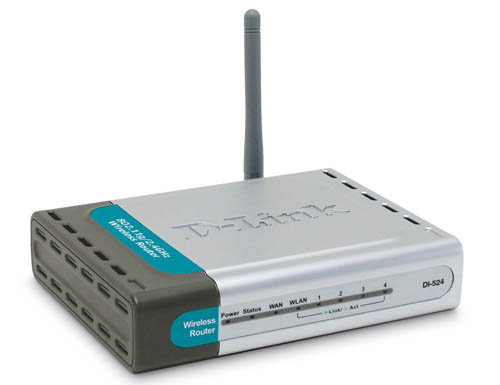

Makeboy
Posts: 61
Joined: Fri Mar 09, 2007 3:12 am
Post by Makeboy »
Salve! riprendo questo argomento! devo decidere se comprare un router wireless o un modem router wireless, nel secondo caso non avrei più bisogno del modem di Alice che possiedo, secondo voi la scelta più attenta su quale andrebbe!? Nell'allegato cè il router wireless che ho adocchiato, se però la scelta più giusta e avere tutto in uno cioè (modem router wireless) ditemi pure, la situazione è sempre la solita due piattaforme vicine cioè Mac OSX Tiger/WIndovs Vista, aspetto risposte, grazie mille in anticipo!
