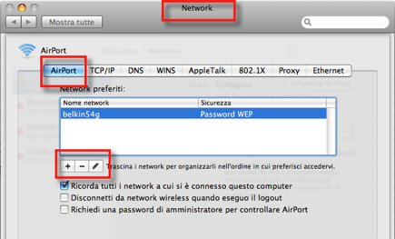

Per eliminare il network dai preferiti fai riferimento alla figura qui sotto e usa il tasto "-" per eliminare il network :)

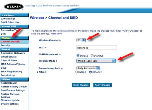

mrcris wrote:come faccio a cambiare canale e frequenza(mi ha detto di mettere"g")?e se cambio canale o frequenza danneggio la ricezione del segnale al pc sempre collegato wireless
Si tratta di impostazioni che si fanno nel router; questa per esempio è la pagina di configurazione del mio Belkin (devi cercare le voci equivalenti nella configurazione del tuo router)
Dato che hai anche un PC collegato usa quello per configurare il router, oppure collega il Mac con il cavo ethernet.
Non credo che il collegamento wireless del PC risentirà di questo cambio di impostazioni, e comunque in qualsiasi momento puoi reinserire le impostazioni precedenti ;)
