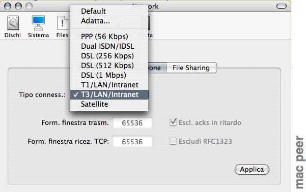

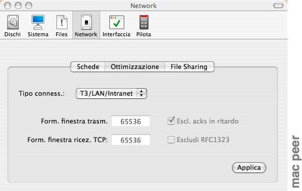

Hartz se ti fidi, scarica cocktail e nel pannello network settati come vedi sotto:
i valori sono circa il doppio di quelli di default e corrispondono alla tua velocità/rwin (fastweb), provi e mi sai dire... non aspettarti miracoli (ovviamente) ma stabilità nel download e upload maggiore di quella che hai ora
queste le possibilità di cocktail in relazione al tipo di collegamento:
se non sei soddisfatto... per rimuovere è semplicissimo, cestini la cartella: hd/libreria/startupitem/cocktailnetworkoptimization
questa cartella contine un eseguibile unix..... aprilo con text edit e volendo puoi edittare i valori come credi...
