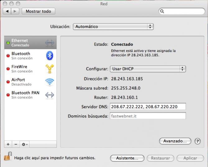

Non creo sia un problema della parola integrata. Nel mio panello non c'è, c'è solo ethernet. Non so come inserire una fotografia che forse ti potrebbe aiutare per capire se i parametri sono quelli giusti. Se qualcuno mi dice come fare la posso inserire.

Ecco l'immagine, spero non ci siano dati privati di quelli che non si dovrebbero lasciare in pubblico:
Sequence-20 04 09-15 59.jpg (41.36 KiB) Viewed 1029 times

A parte lo spagnolo, il mio menu di "Network" ha lo stesso aspetto. Solo che il dhcp che viene assegnato in automatico è falso, e se inserisco in manuale quello vero (che sul PC funziona) non mi porta da nessuna parte...
juanitus wrote:Grazie Gabod :smt023
