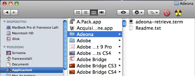

Post by sgordiano »
Ecco dove sta Adeona
Immagine 4.jpg (63.38 KiB) Viewed 445 times

sgordiano wrote:eppure e' cosi'
va bene, hai ragione tu. avrai una versione di mac OS X diversa da tutti gli altri.
sgordiano wrote:Ecco dove sta Adeona
cosa c'entra? ma guarda che ne stai sparando una più grossa dell'altra. fermati e rileggi il tutto.

flashcream wrote:cosa c'entra? ma guarda che ne stai sparando una più grossa dell'altra. fermati e rileggi il tutto.
Scusa flash ho postato l'immagine per far vedere che Adeona e' installato sul mac e che non ho le traveggole. Mi sembra una questione un po' complessa. Con calma forse mi darete qualche dritta buona. Grazie dell'attenzione.
complessa in cosa? usa il fottuto terminale come dice il produttore del software (basta copiare e incollare uno alla volta i 6 comandi, battere invio e mettere la pass di admin) e finiamo qui la telenovela. dimentica pacifist e le directory nascoste di mac OS X.
sudo launchctl stop edu.washington.cs.adeona
sudo launchctl unload /Library/LaunchDaemons/edu.washington.cs.adeona.plist
sudo rm -rf /usr/local/adeona
sudo rm -rf /Applications/Adeona
sudo rm /Library/LaunchDaemons/edu.washington.cs.adeona.plist
sudo rm -rf /Library/Receipts/adeona.pkg

flashcream wrote:usa il fottuto terminale come dice il produttore del software e finiamo qui la telenovela. dimentica pacifist e le directory nascoste di mac OS X.
Caro flasch,
stasera ti gira un po' storto, non te la prendere, abbi pazienza con gli imbranati.
Risolto. Trovata la cartella. nel digitare /usr/local non mettevo la barra davanti a usr ma scrivevo: usr/local/
Caro flasch,
ma va? non dirmi che bastava leggere il topic.
caro guordiano, io ho pazienza, ma siccome non scrivo in cinese sarebbe il caso che quello che viene scritto venisse letto e magari riletto, prima di essere goffamente "contestato". detto questo siamo al secondo (inutile) topic per lo stesso problema e questo non è bello per il forum. doppia pazienza quindi? non lo so, sicuramente mancato rispetto per chi ti ha già risposto e indicato la soluzione da tempo (Gas gas) e per questo non posso dirti bravo.
