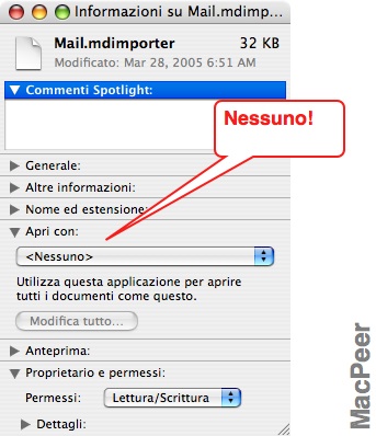

Hartz wrote:Flash, mi intrufolo in questo thread per approfittare di te… :lol:
va bene... abusa di me :D
per prima cosa dimmi questo: abbiamo gli stessi plug in?
(sistema/libreria/spotligth/)
e in particolare l'indiziato :lol: :lol: ha le stesse mie info:
(do per scontato,... ma l'hai anche detto sopra, che in pref. sistema/spot/risultati sia flaggata l'indicizzazione di mail)
dopo la tua risposta ci penso per benino... questa era la premessa

flashcream wrote:per prima cosa dimmi questo: abbiamo gli stessi plug in?
Plug-in assolutamente identici!
Flash wrote:e in particolare l'indiziato :lol: :lol: ha le stesse mie info:
L'indiziato è colpevole!

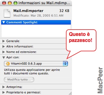

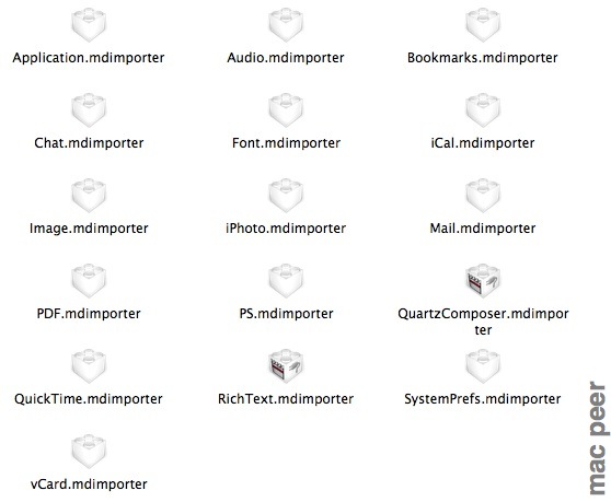

Guarda che razza di roba ho trovato! :-o :-o

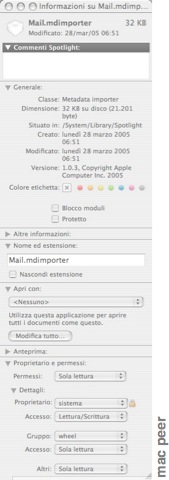

Ora il problema è che non riesco a selezionare la stessa scelta che hai tu e cioè Apri con <Nessuno>; all'interno del menu mi propone genericamente "Altro" e non riesco a farla sparire… :? ??:
P.S. anche gli altri 15 pannelli (xxx.mdimporter) sono tutti così!
Grazie!
[quote="Hartz"]Guarda che razza di roba ho trovato! :-o :-o
Ora il problema è che non riesco a selezionare la stessa scelta che hai tu e cioè Apri con <Nessuno>]
bhe... non significa per forza che non vada se l'apertura è assegnata a quella applicazione... :? ??:
del resto non va aperto (non è un doc. insomma) ma caricato (è un plug in)
:? ??: :? ??: non mi viene in mente come renderlo "nessuno" se non è selezionabile dal menù
in pratica dovresti dire al database di mac os x di non assegnare l'estensione mdimporter a vitaminSEE
provare con questo? http://www.tuttologia.com/macp2p/viewtopic.php?t=3825
ci sto pensando... ;)

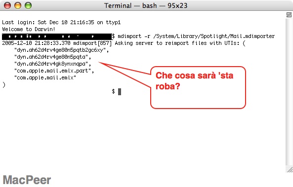

flashcream wrote:ci penso su....
Anch'io ci ho pensato su un po'… :)
Ho pensato di far importare di nuovo a Spotlight tutti i file di Mail da controllare.
Ho lanciato il Terminale e ho digitato mdimport -r /System/Library/Spotlight/Mail.mdimporter
Non è servito a niente… :evil:
