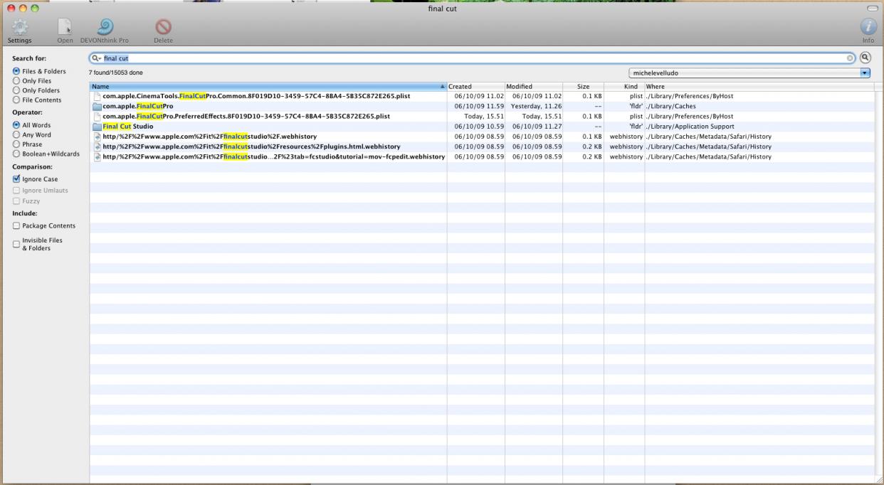

ho fatto la ricerca dei file di Final Cut che restano su Mac dopo la disinstallazione con FCS Remover, e easyfind mi fa la schermata che vi allego.
sono file che posso cancellare? sono questi i responsabili del fatto che non riesco a re-installare completamente Final Cut Studio 2 ma che continua a dirmi di avere già installata una versione più recente?

...e easyfind mi fa la schermata che vi allego.
Scusa VelVet86, quella schermata è illegibile, cerca di postarne una più grande per favore.

Post by VelVet86 »
così si vede? scusatemi, devo aver caricato male il file
tutti files che puoi cestinare senza problemi. escludo siano la causa della mancata installazione.
usa pacifist e risolvi il problema.

Le ultime tre sono tre pagine web che si trovano in cronologia di Safari. E' irrilevante se le cancelli o meno.
