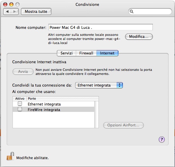

Per finire ho controllato il tuo discorso riguardo la condivisione internet e sembrerebbe fattibile anche sul Ppc/Tiger... se avessi quella fatifica scheda airport installata, come puoi vedere dall'immagine il pulsantino x i settaggi della airport c'è ma non avendola è grigio e la scheda non figura nell'elenco delle porte.
In qualsiasi caso grazie lo stesso per la segnalazione, potrebbe tornarmi utile, se è come penso io si naviga in 2 con un modem solo

Per collegare l'ipod touch al Mac e itunes ci vuole usb 2 (requirements).
Il metodo da ethernet a airport dovrebbe essere per coloro che hanno solo un collegamento ethernet. Leggo che chi lo ha usato, lo ha fatto tra il suo iphone e il collegamento ethernet degli hotel.
Provided that you're connected to an internet connection via ethernet, you can just share that network to other computers using AirPort and it will allow your iPhone access to the internet when no other solutions are available. In System Preferences, go to Sharing - Internet Sharing - Share connection from Ethernet - To computers using Airport - Click Airport Options and set it up... Check the checkbox and confirm that you want to share the connection. That's it! This tip is only if you have an ethernet connection...
This is great for sharing internet while traveling and getting a hotel that doesn't have in room wifi, only an Ethernet connection. It even works to share it to Windows machines.
Forse ho male interpretato quell'using airport.... "i computer i quali usano airport" oppure "i computer, usando la tua scheda airport".

Come vedi ho ritrovato l'articolo che ricordavo: forse ho male interpretato quell'using airport.... e il trucco si riferisce a chi può usare solo il collegamento ethernet, ma ha comunque una scheda airport, visto che da te non sembra poter funzionare.
Beh, resta la soluzione di collegamento usb....

Dunque grazie 1000 dell'articolo, a questo punto è chiaro che se avessi installata la airport potrei fare una cosa + professionale però perlomeno ho l'alternativa usb; a tal proposito la scheda pci vhe avevo aggiunto anni fa ha 4 usb 2.0 quindi da quel punto di vista sono a posto.
Ora leggerò il pdf che mi hai segnalato.
