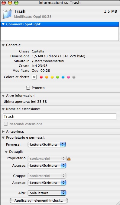

Lester wrote:Visto che vuoi aggiungere risorse, spiegagli anche come ottenere le info una volta che gli si apre la cartella (se si apre), perché non so se lo sappia. Grazie :)
Se riesci ad aprire la cartella Cestino fai clic su "Ottieni informazioni" e posta un'immagine della relativa finestra:

Post by Sonny »
ok, scusate.....ecco cosa mi esce

Lester
Posts: 6378
Post by Lester »
E' tutto in ordine. Prova a cestinare le preferenze del Dock: il file com.apple.dock.plist in /tuonome/Libreria/Preferences/

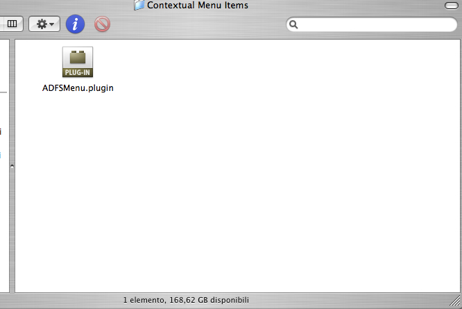

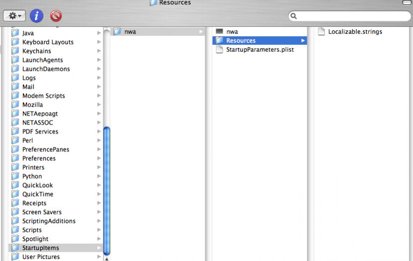

Hai installato (e magari rimosso) applicazioni che espandono le possibilità del Finder, tipo PathFinder o del Dock? O hai usato utility per la "manutenzione" tipo Onyx?
Puoi postare il contenuto delle cartelle /Libreria/InputManagers, /Libreria/Contextual Menu Items e /Libreria/Startupitems? Non è detto ci siano tutte.

Post by Sonny »
Dopo aver riscontrato il problema ho istallato onyx....ma il cestino già non funzionava.
Dunque ecco le fote delle cartelle. ne ho solo 2

Lester
Posts: 6378
Post by Lester »
ADFSmenu.plugin fa parte di Adobe ed è imputato di problemi vari, ma non mi pare ci sia il tuo (anche se a quest'ora non garantisco).
Quella cartella NWA fa parte invece di un antivirus, VirusScan, che ti raccomando caldamente di disinstallare seguendo le indicazioni del produttore perché può fare di certo guai e non serve a nulla (vedi tutorial).
Istruzioni per installazione/disinstallazione qui:
http://tech.its.iastate.edu/macosx/howt ... scan.shtml
