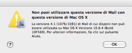

Ciao, scusa se rompo ancora.
Ho cancellato mail e lo sto reistallando, solo che alla fine dell'istallazione mi dice questo:
"Potresti aver installato la versione software di Mac OS X precedente a quella corrente e potrebbe non funzionare correttamente. Per garantire un buon funzionamento scarica e installa laversione dell'aggiornamento Mac OS X Combo da http://www.apple.com/downloads/macosx/a ... x_updates/ . Dovresti eseguire questa operazione anche se hai installato l'ultimo aggiornamento di Mac OS X."
Infatti mail non funziona e viene fuori la finestra che ti metto sotto!
Io prima avevo la versione 4.3 e adesso ho scaricato la 4.1.
Se scarico l'aggiornameto sopra mi ridà la 4.3 ?
Senza titolo.jpg (33.59 KiB) Viewed 751 times
Truzzo
Oracolo di Mac Peer
Posts: 3558
Post by Truzzo »
Esatto. Scarica il combo.
