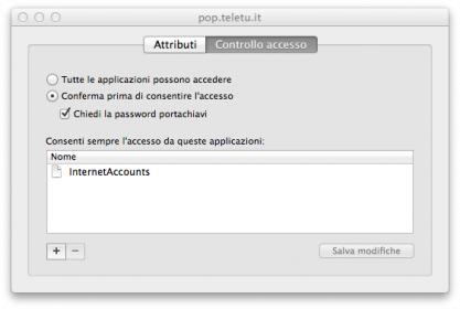

Le informazioni generali sul portachiavi che mi indichi tu le ho lette sul sito apple mi sembra, e sono di carattere generale, ho dato un'occhiata alle impostazioni dei singoli elementi del portachiavi e mi pare che c'è la possibilità di discriminare su quali servizi portachiavi deve chiedere la password, ho provato a settare il tutto e infatti quando apro mail mi chiede la password,
http://www.tuttologia.com/macp2p/attach ... 1348300735
ma appena la digito come ho già scritto il lucchetto dentro accesso portachiavi si apre e rimane aperto, cosa che invece penso che lo dovrebbe essere solo in fase di impostazioni.
Se richiudo il lucchetto delle impostazioni del portachiavi manualmente e riavvio il sistema spesso lo ritrovo aperto.
Morale della favola da quel che ho capito il portachiavi si comporta come non dovrebbe, più precisamente ho impostato il portachiavi per farmi chiedere la password che gli ho attribuito, ma lui si esclude alla prima password che digito.

Beh, è quello che ti avevo suggerito nel mio terzo intervento in questo topic...primate wrote:Le informazioni generali sul portachiavi che mi indichi tu le ho lette sul sito apple mi sembra, e sono di carattere generale, ho dato un'occhiata alle impostazioni dei singoli elementi del portachiavi e mi pare che c'è la possibilità di discriminare su quali servizi portachiavi deve chiedere la password
Ho provato ed effettivamente ci sono problemi nella gestione del portachiavi quando non lo si autorizza ad accedere ad un'applicazione. Quando avevo effettuato la prova che ti avevo suggerito il portachiavi non ha avuto accesso a Mail ed ho quindi dovuto inserire manualmente la password (fin qui tutto corretto). Solo che poi continua chiedermi di autorizzare l'accesso e non mi consente di negarlo sempre. Insomma, l'unico modo è quello di lasciargli l'accesso a Mail, altrimenti il portachiavi diventa un incubo ricorrente.primate wrote:ho provato a settare il tutto e infatti quando apro mail mi chiede la password, ma appena la digito come ho già scritto il lucchetto dentro accesso portachiavi si apre e rimane aperto, cosa che invece penso che lo dovrebbe essere solo in fase di impostazioni.
