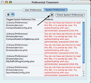

Non credo proprio possa avere a che fare col problema, ma tanto per sapere:flashcream wrote:a volte le pref. BT vanno a farsi benedire...
puoi controllare l'integrità dei files in questo modo: http://www.tuttologia.com/tutorial/pref ... rollo.html oppure cosi: http://www.mac-peer.com/freeware/preferenze.html
ma in questo caso sono gli aggiornamenti che aggiustano da una parte e creano problemi dall'altra.... col BT è cosi!!! vai a capire perchè (con panther andava bene, non supportava tanti dispositivi ma andava sempre)
...devo fregarmene, cambiare i privilegi, cestinare...?
