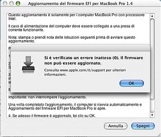

brutta tegola (per me) acquistato retail e provato ad installare leopard. stesso errore GUID ecc.. il macbook pro è stato acquistato a febbraio di quest'anno... forse perchè faccio il backup con super-duper? forse perchè non sono mai riuscita ad installare il firmwire efi 1.4? e se inizializzo riesco a recuperare dal backup tuttti i settaggi delle applicazioni terze?
la faccenda del firmware la dovresti spiegare meglio, non si è capito molto. hai un backup su disco esterno o cmq hai un disco esterno? se si salva tutto quanto ti è utile, inizializzi e poi installi. (l'inizializzazione si fa con utility disco da dvd di leopard, nel pannello partiziona/opzioni dovrai selezionare lo schema GUID.) http://www.tuttologia.com/macp2p/showth ... light=GUIDGiuseppina wrote:brutta tegola (per me) acquistato retail e provato ad installare leopard. stesso errore GUID ecc.. il macbook pro è stato acquistato a febbraio di quest'anno... forse perchè faccio il backup con super-duper? forse perchè non sono mai riuscita ad installare il firmwire efi 1.4? e se inizializzo riesco a recuperare dal backup tuttti i settaggi delle applicazioni terze?

per il firmware mi spiego meglio allegando uno screenshot.

controlla con system profiler la versione bootROM. deve essere: MBP21.00A5.B07 o
MBP22.00A5.B07 per essere l'ultima. in questo modo sai se hai effettuato oppure no l'update del firmware.
requisiti per poterlo installare erano il 10.4.10 e un mac book pro (Intel Core 2 Duo)

Versione Boot ROM: MBP22.00A5.B01 (è quella installata sul mio mac (un po' sfigato a quanto pare, cmq tutte le volte che faccio aggiornamento sw mi compare la richiesta del firmware e relativo fallimento una volta che lancio (facendo spegni ecc..) per le applicazioni, ecco... le preferenze almeno quelle...
non è bello che fallisca se hai seguito la procedura. perciò ti consiglio di andare in assistenza e spiegargli i tuoi problemi, in pratica lo farei fare a loro.....
http://docs.info.apple.com/article.html?artnum=303880
probabilmente faranno un restore del firmware e poi l'update. entrambe le operazioni potresti farle da sola, ma non te lo consiglio.... nel senso è un pò pericoloso e tu sei ancora in garanzia.
