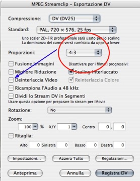

Se apro il Dv che avevo creato sul Mac Quicktime me lo fa vedere in wide vuol dire che il primo dei due passaggi era corretto?
Non ricordo dov'è il passaggio di imovie...
Ora posso correggerlo?

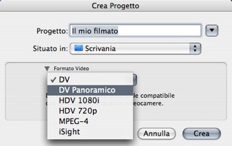

Electro Clash wrote:Non ricordo dov'è il passaggio di imovie...
non puoi correggere il progetto, devi crearne uno nuovo.
aahhahhahahahahaaha
ora mi impicco.....
ahahha
beh... dai, almeno ho capito come si fa...
Grazie per tutte le istruzioni, senza di te non ce l'avrei mai fatta...
Domani provo a rifare il progetto e ti faccio sapere.
Mi confermi che se il Dv creato con Mpeg Streamclip lo vedo in 16/9 con quicktime senza barre nere e senza schiacciature ora è solo un problema di imovie? (così evito di rifare la conversione)

Electro Clash wrote:Mi confermi che se il Dv creato con Mpeg Streamclip lo vedo in 16/9 con quicktime senza barre nere e senza schiacciature ora è solo un problema di imovie? (così evito di rifare la conversione)
purtroppo no, se non hai selezionato correttamente le "proporzioni".... cmq io non vedo il filmato, come puoi immaginare, e le sue caratteristiche. ha dimensioni 1024x576? allora si.

inoltre, non voglio sembrare insistente, ma se ho un filmato che su dvd è in 16/9 e lo converto in Dv 16/9 non "schiaccio" ulteriormente una immagine già schiacciata? (Scusa la domanda idiota)
se le proporzioni vanno bene non preoccupiamoci troppo. tu vedi il filmato, io no...
cmq le dimensioni di un filmato e molto altro sono visibili grazie alle "proprietà" del filmato stesso. in QT--->menu finestra/mostra proprietà...
