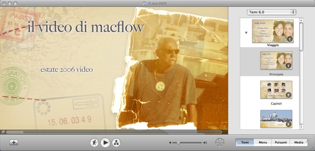

proviamo con quello.... a creare il dvd.... ti basta semplicemente trascinare il video nella finestra di un tema a tua scelta
editi il titolo proposto... cliccandoci sopra e..... hai un bel dvd personalizzato con un bel menù

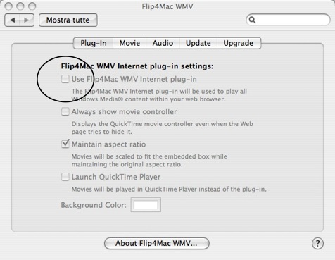

1) installa flip4mac (installazione ad hoc, non installare il plugin web)
2) porta QT a pro
3) riprova con toast
4) se non va ci penso.... ma intanto hai ripristinato flip4mac e hai QT pro che male non fanno.... quindi eventualmente segue

3) se hai già installato non disinstallare a questo punto, piuttosto nelle pref. devi dire che non vuoi usare flip4mac per visualizzare nel browser i filmati wmv... è la scelta migliore (ci sono vari post nel forum)
