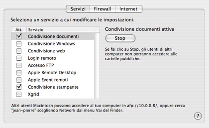

Prima che io faccia qualche altro disastro,,, quando tu mi parli di IP mi dici ad esempio questa stringa (192.168.1.2)... MA IO IN ENTRAMBI I MAC quella stringa, o simile ce l'ho sotto la termine Router 192.168.100.1 (esattamente è questo il numero inserito)... invece l IP è 87.16.70.66 nel mini e 87.19.68.204 sul Book..... sono corretti inseriti cosi nelle preferenze sistema----- network----TCP/IP ?Gran Maestro wrote: Molto bene, allora è praticamente fatta.
Vai in Preferenze di sistema==>condivisione e assicurati di avere spuntato come in figura sia la condivisione dei computer che della stampante.
(ovviamente la stampante solo dal mini)
Dovrebbe essere già sufficiente per rilevare entrambi computer dal finder.
Attenzione, potrebbe però occorrere qualche minuto perchè si annuncino e vengano rilevati in automatico dalla rete.
Puoi, in alternativa, collegarti anche "manualmente" facendo (nel finder) Mela-K e digitando l'indirizzo IP dell'altro nella forma afp://xxx.xxx.xxx.xxx.
Dal mini ad esempio provi con afp://192.168.1.2 e vedrai che ti chiederà il nome utente e la password (attenzione sono quelli dell'altro!) questo in parte dipende anche dalle impostazioni, non ricordo più bene se era una caratterisca solo i samba o anche AFP

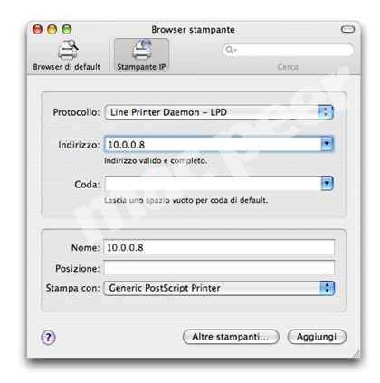

Prova anche, tramite le utilities di configurazione, a vedere se vedi la stampante dal PowerBook altrimenti, molto semplicemente scegli la stampa tramite IP e imposta quello che hai dato al mini.
Questo perchè a causa dello pseudo-router telecom bonjour non riesce a far vedere la stampante del mini all'altro computer.
Insegnando all'utility dove cercare dovresti superare lo scoglio.

bravo mamari,mamari2006 wrote:Dal Mini stampo regolarmente (è collegato alla stampante via cavo),,,, ho fatto tramite IP da preferenze ----- stampa e fax----- etc etc (non so se è corretto
vedo che ormai con le "citazioni" sei un drago..
Devi creare una nuova stampante nel Powerbook usando le utilities di configurazione stampante (nella cartella /Applicazioni/Utilities).
Con quella "aggiungi" una stampante e ti devi trovare una schermata come questa e configuri opportunamente con i tuoi dati.
