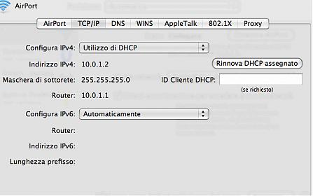

entrando nelle configurazione della airport e controllando se la stessa assegna l'IP (modalità router) oppure no (modalità bridge) ai computer collegati o più semplicemente aprendo pref. sistema/network/pannello TCP/IP. l'IP che la base assegna è solitamente tipo 10.0.1.2, quello assegnato da fastweb tipo 1.123.128.120.rosruby wrote:Come lo verifico?

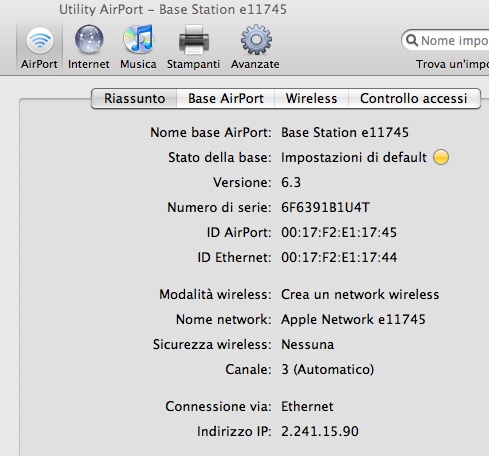

Ho diritto ad 20 ORE!!!
Ho accertato di avere diritto alle 20 ore gratuite di IP pubblico da Fastweb- e da quanto ho capito ora mi si complica la vita perché devo mappare sta benedetta porta (da tener presente che sto parlando di cose che non so cosa significano), perché la configurazione di airport dice (se non ho capito male) che la modalità non é bridge, ma router (mannaggia a lui). Allego le info.
Ho capito tutto? Allora vado a cercare il tutorial di amule per la mappatura. Ma Azureus dice che le porte buone sono da 6881 a 6889. Che me ne faccio di questi numeri? No, non rispondere che vado a vedere sul tutorial di amule, e poi vedo se ci arrivo.
Insomma la domanda é: viste le configurazioni allegate del mio airport confermi che devo mappare la porta?

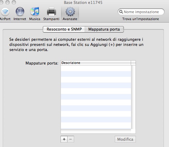

Allora Leopard é un po' demenziale, perché bisogna entrare nell'utility di airport, e poi CLIKKARE SULLA ICONA dell'airport express (mi sembrava di giocare a tomb raider e dover trovare il tesoro), e magicamente ci pensa un po e poi appare la configurazione airport e si attivano le avanzate. Clicco sulle avanzate (e mi sembra di addentrarmi in una selva oscura...) e ECCO LA MAPPATURA porte tanto agognata.
La allego in icona, così adesso potete please dirmi cosa scrivo li dentro.

- base airport avanzate.jpg (56.59 KiB) Viewed 492 times

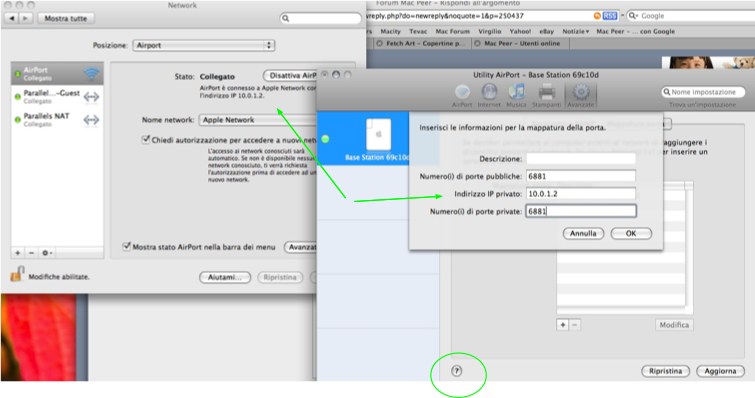

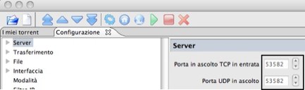

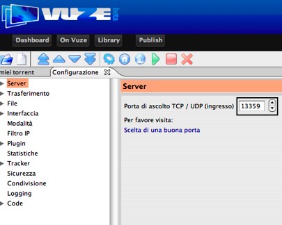

prendi nota della porta nelle pref. di azureus alla voce server.
operi la mappatura di quella (e soltanto quella) porta verso l'IP (controlla attentamente il numero!) che la base assegna al mac e che vedi in pref. sistema/network. esempio per la porta 6881, utilizzata nelle vecchie versioni di azureus.
clicca sul punto di domanda cerchiato per i dettagli e fai ricerche nel forum. questo argomento è stato trattato decine (e decine) di volte.
