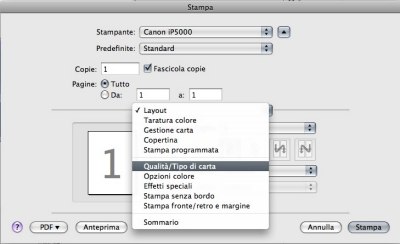

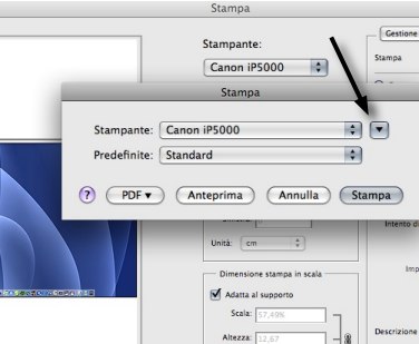

veniamo al problema, fai un clik dove vedi la freccia:
non vedi forse queste opzioni relative al driver? sarebbe alquanto strano.

Lo faccio ma poi mi esce questo messaggio "Alcune impostazioni di stampa specifiche PostScript verranno IGNORATE, poichè state stampando su una periferica non PostScript".
ovvio, mica hai una laser, ma dov'è il problema? tra l'altro di quelle specifiche impostazioni di stampa non te ne può fregare di meno. vuoi cambiare la qualità della carta? bene, si fa esattamente come ti ho mostrato.
