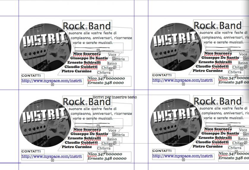

Ciao, sto facendo dei bigliettini da visita, volevo chiedervi come mai ci sono moltissime linee guida e alcune di queste finiscono sui bigliettini? non si possono ridurre? come?
Vi allego la pagina con i bigliettini per rendere l' idea.
Immagine 3.jpg (22.97 KiB) Viewed 445 times

Non sono linee guida, sono filetti.
Dal menu Vista > Mostra formato.
Ora potrai sbloccare i filetti da Disposizione > Sblocca ed eliminarli.
Edit: probabilmente li hai creati copiando/duplicando i filetti per il taglio.

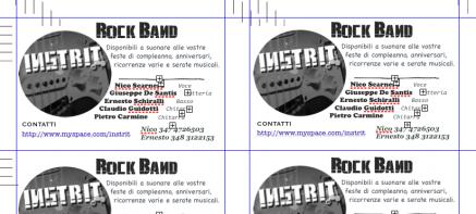

E' possibile stampare delle linee guida per tagliare i bigliettini in corrispondenza del righello (quello blu)?
Edit: oppure bisogna farlo manualmente aggiungendo dei filetti? Perchè all' inizio ci sono solo in alto e non in basso e solo a sinistra.....

In automatico non credo si possa fare (Pages, infatti, è un programma basic per quanto riguarda la grafica).
Ecco la soluzione che ti propongo:
- con lo strumento delle curve di Bézier (il pennino che trovi in Forme - l'ultima icona) traccia il filetto della lunghezza che desideri.
NB1: è fondamentale utilizzare lo strumento pennino: infatti, se usi lo strumento filetto (il primo in Forme) ti creerà ancora i filetti indesiderati che avevi nel tuo file.
NB2: come descritto dal menu fluttuante che appare, per interrompere la creazione di una forma o filetto, fai clic sul primo punto oppure premi Esc).
- assegna lo spessore (0,25 pt in modo che il filetto sia molto sottile)
- duplica il filetto creato tenendo premuto i tasti opzione (per duplicare) e maiuscole (per forzare la direzione dello spostamento in orizzontale per i filetti orizzontali e verticale per i filetti verticali)
