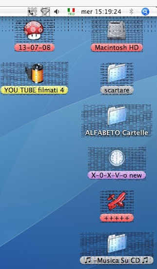

Ciao, a tutti questo è il mio primo messaggio in questo forum e confido nel vostro aiuto per risolvere il mio problema.
Come potrete vedere nell'allegato, tutte le icone hanno sopra una grata pixellata. Lo stesso problema si verifica con i video mentre i file formato jpg e pdf l'immagine è nitida.
Prima di portare il computer all'assistenza apple vorrei sapere un vostro parere.
fai un AHT. (apple hardware test). prendi nota del codice errore e riferiscilo. (nel forum o all'assistenza.... vedi tu).
arlek
Posts: 2
Joined: Wed Jun 17, 2009 3:52 am
Post by arlek »
Grazie per l'indicazione flashcream!
Ho eseguito l'AHT come suggerito, e il codice errore apparso credo sia questo(grata pixellata permettendo!):
2ATI/1/4 : 113-xxxxx 117
non so esattamente che mac hai, ma la sostituzione della scheda logica sarà la probabile soluzione. non quindi il processore grafico (ATI).
l'assistenza sarà senza dubbio più precisa.
