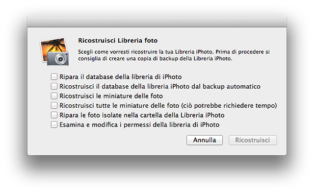

In questi casi è possibile ricorrere ad una funzione di ricostruzione, inclusa in iPhoto, da utilizzare solo dopo aver verificato la presenza di aggiornamenti da installare e dopo aver eseguito un back-up della libreria di iPhoto, localizzata di default nella cartella Immagini

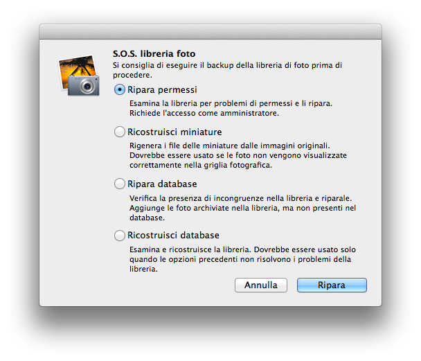

Per accedere alla funzione, avviare iPhoto tenendo premuti i tasti Cmd Alt fino alla comparsa della finestra di dialogo con le varie opzioni per la riparazione e la ricostruzione. A partire dalla versione 9.3, la finestra ha un aspetto diverso dalla precedente ed è denominata “S.O.S. libreria foto”
Eventuali foto riacquisite a seguito delle operazioni di ricostruzione potrebbero essere visualizzate in un nuovo album denominato “Foto recuperate”, anziché in quello originale

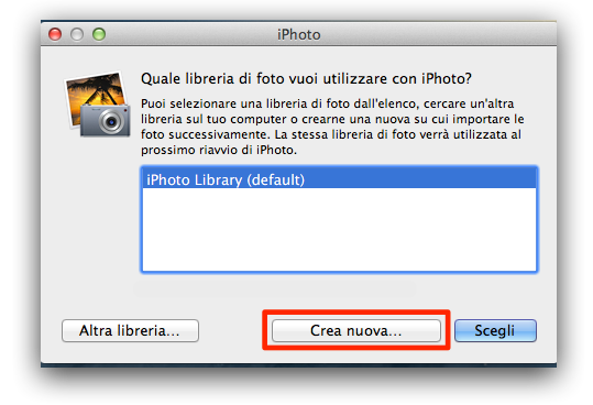

Durante gli anni, il numero delle immagini acquisite può comportare, da parte della libreria, il raggiungimento di dimensioni tali da determinare spiacevoli rallentamenti. iPhoto consente di creare librerie multiple, semplicemente avviando l’applicazione con il tasto Alt premuto; la finestra di dialogo aiuterà a creare e denominare la nuova libreria. Per passare da una libreria ad un’altra è necessario avviare iPhoto con il tasto Alt premuto e selezionare la libreria desiderata.
Per trasferire immagini tra librerie, usare la funzione “Esporta foto”, quindi portarsi sulla libreria desiderata e selezionare la funzione “Importa foto”. Come criterio di sicurezza, l’azione Esporta non elimina le foto dalla libreria di provenienza
