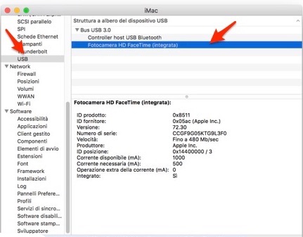

Prima di tutto conviene verificare se la fotocamera/videocamera è riconosciuta da OS X.  E lo si fa controllando se nelle informazioni di sistema, alla voce USB, compare regolarmente la Fotocamera HD FaceTime integrata.
La procedura è semplice:
Menu Mela > Informazioni su questo Mac > Resoconto di sistema
Resonto di Sitema iMac - USB - Fotocamera integrata
Se non vi sono seri problemi hardware o software, la Fotocamera dell’iMac comparirà a destra dopo aver selezionato la voce USB nella colonna a sinistra del resoconto di sistema.
