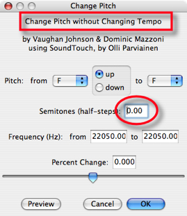

Ho delle basi musicali sia in MP3 (che son le migliori) e alcuni in MIDI... Studio canto, e mi servirebbe riuscir a cambiar la tonalità di questi file mp3 per poterli cantare (più bassi) senza però velocizzare il brano... C'è qualche programma per modificare la tonalità degli mp3??? E come farlooo??? E se non ci fosse, Per i file midi, supponendo che essendo solo note si possa................ che programma dovrei usare e come potrei farlo?? Grazie mille davvero a chiunque sappia aiutarmi!!! :)

thepianist wrote:mi servirebbe riuscir a cambiar la tonalità di questi file mp3 per poterli cantare (più bassi) senza però velocizzare il brano...
Per i files mp3 puoi usare Audacity (Audio Editor gratuito): http://www.tuttologia.com/freeware/audacity.html
Importa il brano e trasportalo in un'altra tonalità con Menu Effetti>Change Pitch
Più ti allontanerai dalla tonalità d'origine, maggiore sarà il decadimento della qualità audio.
