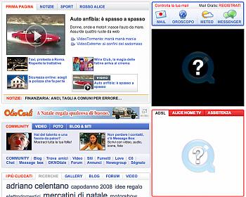

allego immagine di come si presenta Safari all'apertura e stato dei permessi con riparazione degli stessi !??!??!!!????
devo formattare ed installare tutto dall'inizio ???
ditemi che c'è un'altra soluzione !!

questione permessi:
1) i documenti SUID li risolvi installando (reinstallando) l'update stand alone 10.5.1 da scaricare dal sito apple. (110 mb).
2) gli ACL trovati ma non attesi col terminale: http://www.tuttologia.com/macp2p/showthread.php?t=24245
comincia da questo, poi si vedrà nuovamente il discorso QT e safari.
