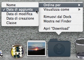

Per sbaglio ho eliminato lo stack dei download nel dock di leopard. Ho ritrascinato la cartella download dalla mia casetta al dock per ripristinare lo stack. Ma ora leopard non mi mostra più l'icona dell'ultimo file scaricato e non riesco nemmeno a capire con che criterio sono organizzati. Anche mantenendo organizzata la cartella download per data di creazione il problema rimane, non è l'ultimo file scaricato che viene visualizzato come primo file nello stack. Come fare? Grazie.
Hai provato con "Data di aggiunta"?
Provato: ho fatto sparire dal dock la cartella "Download" e poi l'ho rimessa, prendendola da "nome utente" (casetta) --> Download.Anakin wrote:iPuoi verificare pure tu a ricreare lo stack e vedere se il problema si presenta.
Ti confermo che continuo ad avere l'opzione "Data di aggiunta" nel menù "Ordina per" (oltre alle voci da te segnalate, più "Nome" e "Classe")...
Nella cartella Download nel Dock, ovviamente...Anakin wrote:Edit: ho capito, dovevo fare tasto destro sullo stack, non nella cartella download. Risolto. Grazie e scusa.
