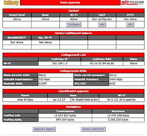

posto lo stato del modem:
ammesso che questo non sia router, comunque posso connettere eventualmente il mio iMac con ethernet, e condividere l'ibook con la chiavetta?

Tarzanittu wrote: comunque posso connettere eventualmente il mio iMac con ethernet, e condividere l'ibook con la chiavetta?
si puoi. nell'imac devi condividere la connessione da ethernet ad airport. l'ibook non deve stare molto lontano però. se la navigazione non è possibile, sempre nell'imac, devi attivare anche la condivisione web.
un router, come sopra detto, è la soluzione migliore. come puoi immaginare, quando spegni l'imac, l'ibook non naviga.
