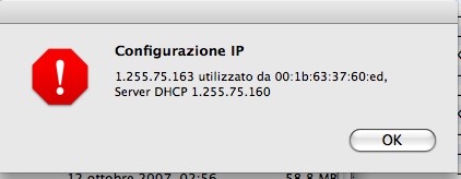

Buon giorno,
ho un macbook 13” con leopard collegato in rete tramite un router belkin 54g e fastweb (adsl credo).
Abbastanza spesso mi trovo con il mac che non si collega più nonostante l’airport me lo segnali connesso senza problemi e mi compare questo avviso:
! Configurazione IP
1.255.75.163 utilizzato da 00:1b:63:37:60:ed,
Server DHCP 1.255.75.160
C’è qualcuno che mi sa piegare cosa significa e cosa devo fare e da cosa può essere determinato questo problema?
Grazie a tutti
Marco

- ! configurazione IP....jpg (22.27 KiB) Viewed 345 times
quel router è impostato come router o come bridge? nel secondo caso, che pare proprio sia il tuo, fastweb non concede più di 3 IP (5 se fibra). fai due conti di quanti computer siano collegati alla periferica in wifi e direttamente nell'HAG. (tenendo presente che un IP viene occupato dalla periferica stessa. nota anche che l'IP che mostri ha la numerazione tipica di fastweb ed è assegnato ad altra scheda di rete ethernet o wi fi con mac address 00:1b:63:37:60:ed). configura quindi il belkin come router.

Poi: non so come fare a capire se router o bridge, ma direttamente all'hag sono collegati tre cavi: quello del router, quello della videostation ed uno libero che uso proprio per connettermi quando il wi-fi non va.
Al Belkin non ho collegato nulla a parte ovviamente il cavo che proviene dall'hag.
Ho già notato in più di un'occasione che il wi-fi non funziona quando la videostation è accesa, ma non mi da il messaggio di cui scrivevo prima, semplicemente o non rileva la mia rete oppure mi chiede password e username e poi non le accetta.e così all'infinito.
Ma nel caso il problema fosse quello dell'impostazione del belkin come dicevi tu, che mi sembra probabile a questo punto, come posso fare a cambiare le impostazioni?
Sulle istruzioni per il belkin le uniche indicazioni che da sono per windows ed io di networking capisco veramente poco.
Ciao e grazie ancora
