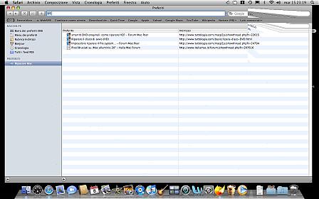

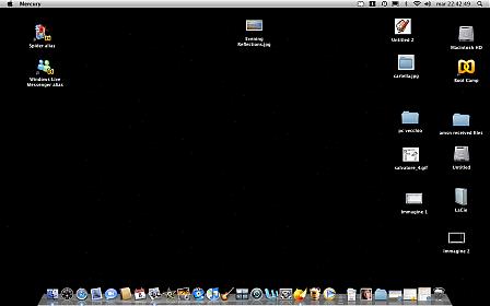

ed eccovi in allegato le immagini del mio povero mac !! :(
josh putroppo dopo tutte le operazioni fatte ancora escono questi puntini!..
P.S. la scrivania è nera perchè l'ho messa per vedere subito i puntini

Alfonso, purtroppo gli screenshot che hai allegato hanno una risoluzione molto bassa e non si possono ingrandire a sufficienza per vedere i pixel.
Solo in uno dei tre si riesce a vedere qualcosa in più...
Parli per caso di quei pixel colorati che mi pare di scorgere intorno alle icone sul dock?! Ti ripeto, non si vede molto bene... ma non mi pare che non ci siano altri pixel in giro per lo schermo oltre a quelli...
Se riesci, posta un'immagine a una risoluzione migliore possibile.
