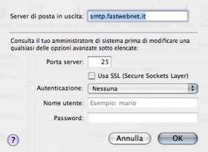

metti le immagini della tua configurazione, indica la versione di mail e il nome del tuo provider, nonchè se invii regolarmente con altri account di posta.

immagini
queste le immagini che credo possano servire per evidenziare eventuali errori nella configurazione di Mail.
- Immagine 3.jpg (17.51 KiB) Viewed 263 times
- Immagine 2.jpg (16.47 KiB) Viewed 277 times
- Immagine 1.jpg (16.56 KiB) Viewed 282 times
gabod3 ho fatto quanto mi hai consigliato e... funziona!
Mi stai dicendo in pratica di utilizzare fastweb come transito, non dovendo autenticarmi, eliminando USL e password!

Bene!midel wrote:gabod3 ho fatto quanto mi hai consigliato e... funziona!
Di norma il server della posta in uscita è sempre quello di chi ti fornisce il collegamento ad internet. In caso di problemi in alcuni casi si deve mettere l'SMTP dell'account di posta con l'autenticazione. In questo caso non c'è bisogno di farlo, visto che l'SMTP di FastWeb funziona correttamente.midel wrote:Mi stai dicendo in pratica di utilizzare fastweb come transito, non dovendo autenticarmi, eliminando USL e password!
