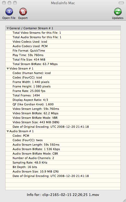

finestra da mediainfo,

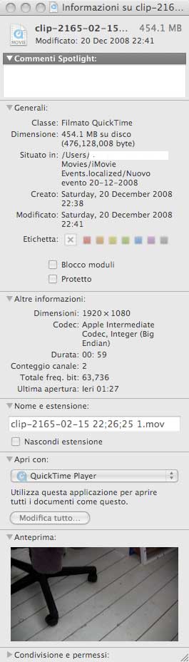

il tuo imovie ha convertito in apple intermediate codec (aic o icod) e conseguentemente non ha lasciato il video in puro HDV. (perchè non possiedi l'esatto codec).
io lo possiedo invece e questo può essere dovuto a due fattori: ho installato anche imovie HD e FinalCut. il secondo è normale che installi e gestisca formati del genere.
apple intermediate codec è un ottimo formato HD. non c'è quindi problema in termini qualitativi a salvare il tuo filmato in quel formato.
scegli quindi apple intermediate codec e compressore HDV 1080p. nota anche le dimensioni del tuo filmato nativo: 1440x1080. (mi pareva strano arrivasse a 1920). quindi rispettale.

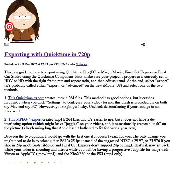

ok flash ti ringrazio infinitamente per il tuo aiuto! ma se esporto con QT con compressione H264 e seguendo questo consiglio che ti allego, come faccio a stabilire la compressione in progressivo 720p? mi spiego meglio: quando esporto in h264 nella finestra impostazioni compressioni video non mi vengono mostrate le opzioni di preimpostazioni,cioe' HDV 720p,HDV1080i,HDV1080p e a altro. " in apple intermediate codec invece si"
quindi come stabilisco la compressione a 720p?
non ti seguo... hai cambiato idea sul formato in cui salvare e pure sulle dimensioni. perchè?

no! non ho cambiato idea! era per pubblicare su VIMEO qualche video, riguardo a quanto detto prima tutto e' ok!anche se mi resta il dubbio di non avere gli esatti codec.
ripeto e poi mi fermo: la qualità è massima ed invariata (solo) con apple intermediate codec. in H.264 ci si può avvicinare solo con un bitrate molto sostenuto, altrimenti non c'è storia, nonostante sia un formato performante.
