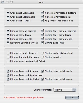

per prima cosa scarica yasu (freeware) e seleziona tutte le voci (puoi evitare quelle sul browser) e attendi un lungo riavvio. il problema si verifica ancora?

ho scaricato yasu.....ma niente da fare la stessa data è ancora dappertutto....
nella console.log mi da questo errore non so se puo servire a qualcosa
2008-12-27 11:01:07.025 loginwindow[242] FSResolveAliasWithMountFlags returned err = -43
