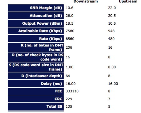

allego la schermata di status del ruoter, i valori si aggirano sempre intorno a quelle cifre, anche quando salta tutto, xò io nn so valutarli!
grazie ancora!!
valori ruoter.jpg (67.07 KiB) Viewed 739 times

guarda il rapporto segnale rumore del tuo download. 10.6 non è il massimo della vita o sbaglio? aggiungi una periferica non al top e si evidenziano problemi di allineamento.
