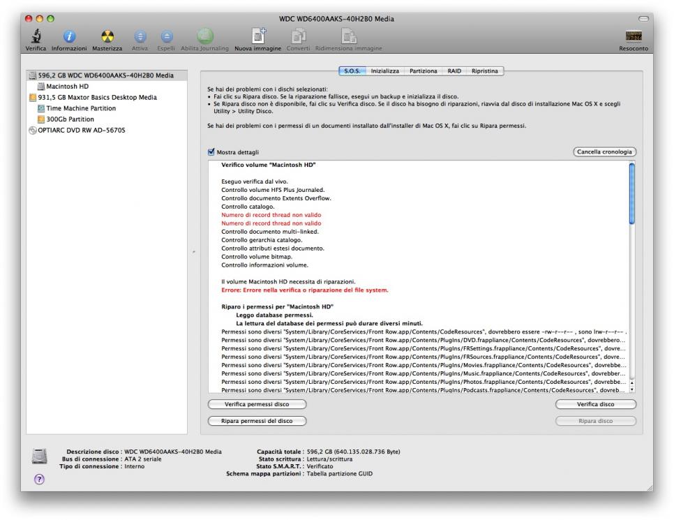

Scusate,
ho riportato l'iMac oggi dall'assistenza perche purtroppo aveva dello sporco internamente al monitor (e premetto che ha un mese di vita).
Sono stato attentissimo nela trasporto nemmeno un urto o una vibrazione: tornato a casa lo rimonto per bene e per scrupolo faccio un verifica disco...
problema simile a quello di Ferne...
eccolo nell'immagine allegata
MI PREOCCUPANO QUESTI MESSAGGI ROSSI
Numero di record thread non valido
subito dopo ho provato a fare un ripara permessi e rifare un verifica disco... e sembra tutto ok!!!!
secondo voi il mio hd è danneggiato?
vi prego help c'ho un'ansia terribile!

il "tuo HD" non è danneggiato, lo è parzialmente il file system. poco male, poco grave e si ripara.
puoi farlo in 4 modi. ti elenco i 2 più semplici: un avvio in safe boot (comodo quando non si hanno i dvd a disposizione) oppure un avvio da dvd, come da tutorial già sopra indicato: http://www.tuttologia.com/basic/ripara-disco-DVD.html
scusami Flash, una domanda veloce: come mai dopo aver fatto ripara permessi ora se faccio verifica disco non mi da piu problemi?flashcream wrote:il "tuo HD" non è danneggiato, lo è parzialmente il file system. poco male, poco grave e si ripara.
puoi farlo in 4 modi. ti elenco i 2 più semplici: un avvio in safe boot oppure un avvio da dvd, come da tutorial già sopra indicato: http://www.tuttologia.com/basic/ripara-disco-DVD.html
bah forse hai ragione, e il fatto che me l'abbia tirato fuori appena ho rimontato il pc dopo il trasporto, potrebbe essere dovuto a qualche vibrazione che ha spostato di un mm la testina che ne so...flashcream wrote:i permessi e la loro riparazione sono una cosa, la riparazione del disco un'altra. non mi risulta ci sia relazione.
la mia ipotesi è che si trattasse di un falso risultato, cioè non avevi davvero bisogno di riparare il disco.
mannaggia alle strade di Atene!
speriamo bene e grattiamoci....cmq ho sempre Time Machine

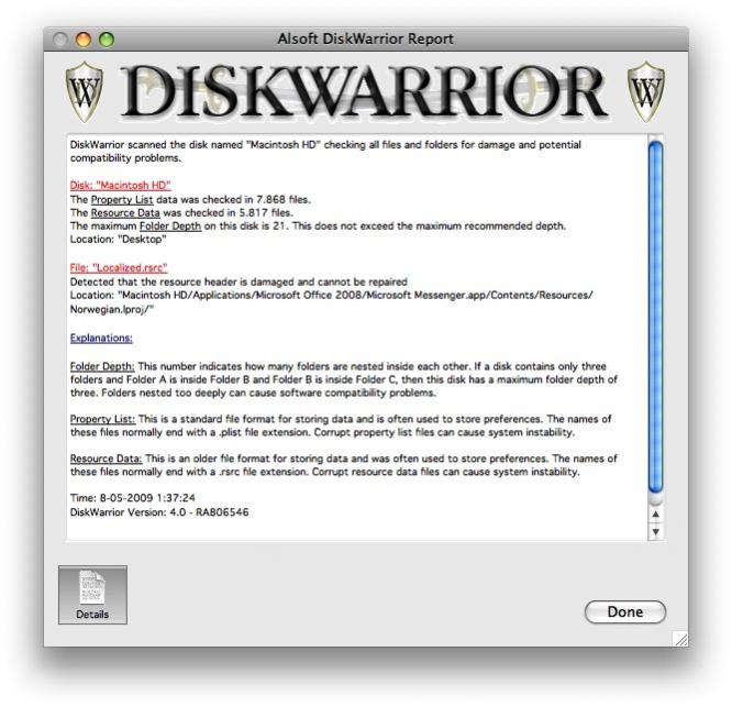

ho fatto due volte un controllo del filesystem con DiskWarrior e mi dice che "the resource header is damaged and cannot be repaired"flashcream wrote:i permessi e la loro riparazione sono una cosa, la riparazione del disco un'altra. non mi risulta ci sia relazione.
per favore mi guardate lo screenshot e mi dite che diamine succede secondo voi?
se qua mi si sta fottendo l'HD meglio correre ai ripari!!!
- Immagine 1.jpg (58.95 KiB) Viewed 613 times
si hai ragione col fatto che ho 2 pixel bruciati e sono un pignolaccio ora sto entrando in paranoia!flashcream wrote:che le risorse della localizzazione norvegese di office non sia riparabile ti pare un problema al disco fisso? ora basta usare utility di ogni tipo, a parte utility disco una volta ogni tanto. (e cioè prima di aggiornamenti di sistema e dopo)
