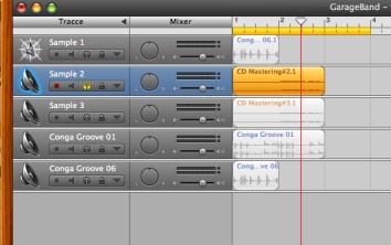

Direi che con GarageBand puoi farlo tranquillamente. Importi i files audio, ognuno su una traccia diversa e crei un ciclo
con i pulsanti freccia della tastiera ti sposti sulla traccia che ti interessa, la metti in solo (tasto S) e fai partire il campione con la barra spaziatrice

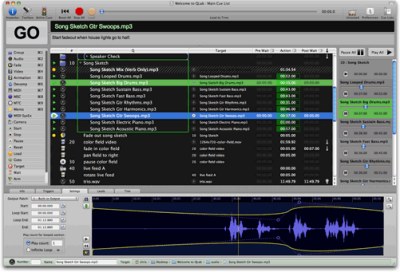

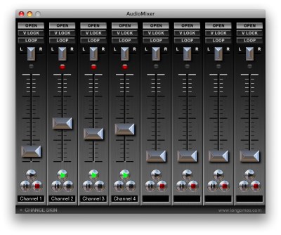

Segnalo QLab e Audio Mixer, due applicazioni gratuite che non ho testato a fondo ma che mi sembrano adatte allo scopo (in particolare la seconda)game wrote:lanciare jingle o sample al volo, semplice, nulla di particolarmente esoso di risorse e che possibilmente faccia solo quello..

Wow, grazie ragazzi per il supporto. Allora, riguardo al finder ci ho pensato, ma sinceramente risulta essere una soluzione "pericolosa" durante i LIVE radiofonici... mentre parte il jingle c'è, a volte, la necessità di fare altro e pur adorando leopard, sapete meglio del sottoscritto che passare da una finestra ad un altra mentre si utilizza la barra.. per ora proverò a testare audio mixer, poi vi farò sapere

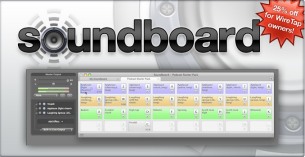

Aggiorno questa vecchia discussione con la segnalazione di Soundboard
Like the cart machines from broadcast radio days, Soundboard provides a quick way to enhance your podcasts or broadcasts with sound clips, effects, or musical accompaniment.
Soundboard lets you create libraries of your favorite audio clips, all instantly available by tapping hot keys on your Mac's keyboard. Drag in any Mac audio file, edit it, apply effects or filters, and tap.
