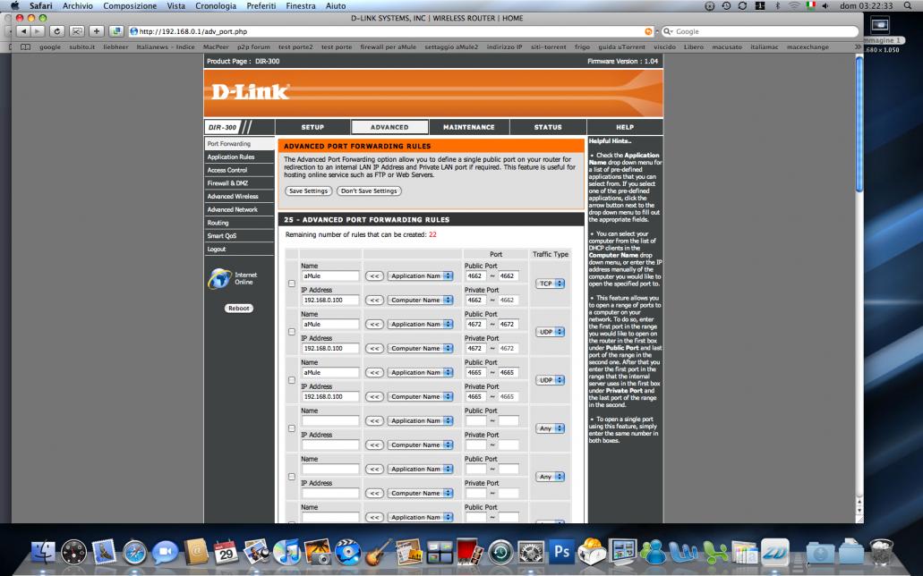

Grazie Flash.......per la risposta veramente Flash......trattasi di aMule AdunanzA 3.14b3 - aMule 2.2.2 spero tu possa aiutarmi, ho letto molti tuoi post e vedo che aiuti parecchi utenti alle prime armi, e giustamente inviti a leggere prima di chiedere, posso garantirti che ho letto parecchio, ma sono arrivato a NIENTE, ho settato aMule coma da tua guida, il firewall sia consenti tutte le connessioni,sia servizi specifici "aMule" nel S.O.Leopard non è possibile settare porte,arrivare al settaggio porte del router è stato difficile,ma penso esserci riuscito come da immagine,le prove penso di averle fatte tutte.Non so dove sbaglio.ripeto su i 2 PC Win non ho mai avuto problemi,mai toccato l'Hag (in effetti non si può). attendo una tua risposta..Ciao
- Immagine 1.jpg (19.53 KiB) Viewed 574 times

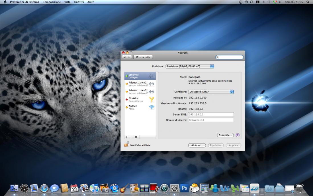

purtroppo l'immagine è troppo piccola. mi sembra di capire che hai stabilito 3 regole e questo è ok, ma come non si vede. quindi vediamola meglio.... e vediamo il TCP/IP del mac ovvero dove si vede quale IP è stato assegnato dal d-link al mac. (pref. sistema/network).

Ciao....scusa se ti rispondo solo adesso....allora ti rimando le istantanee spero si vedano bene.....se servono altre basta chiedere....ah cmq ho aggiornato anche la lista nodi e server ma niente.....resto in attesa...Ciao

la mappatura va bene. ora disattiva il firewall di sistema. cestina l'intera cartella di supporto salvandoti solo gli eventuali crediti e temporanei che, dopo aver valutato il buon funzionamento dell'applicazione, ti preoccuperai di rimettere al loro posto. riconfigura amule come da topic in rilevo in questa sezione e tutorial.
