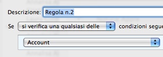

Magari dico una cosa stupida: hai provato, nelle regole di mail, a selezionare "account" al posto di "da".bondurant wrote:Ciao a tutti,
Ho provato a impostare una regola che dice:
se "da" è uguale a "mail A" inoltra a "mail B".
Tuttavia questa regola funziona SOLO se spedisco a email che ho caricate sul mio Mail, e non funziona invece verso mail esterne.
a.
Vedi immagine allegata.
- regole_mail_01.jpg (19.25 KiB) Viewed 267 times
Ciao e grazie,rob wrote:Magari dico una cosa stupida: hai provato, nelle regole di mail, a selezionare "account" al posto di "da".
Se faccio cosi, TUTTE le mail che arrivano su info@azienda.it vengono inoltrate a info2@azienda.it (e quindi tutti gli operatori si ritrovano a scaricare le stesse mail due volte, da info e in inoltro su info2).
invece io vorrei che solo quelle inviate da info@azienda.it (con un terminale) venissero riinoltrate con la regola a info2 (sugli altri terminali).
Ho anche provato a sommare le due regole, ossia:
account info + da = info > inoltra mail
ma non funziona
