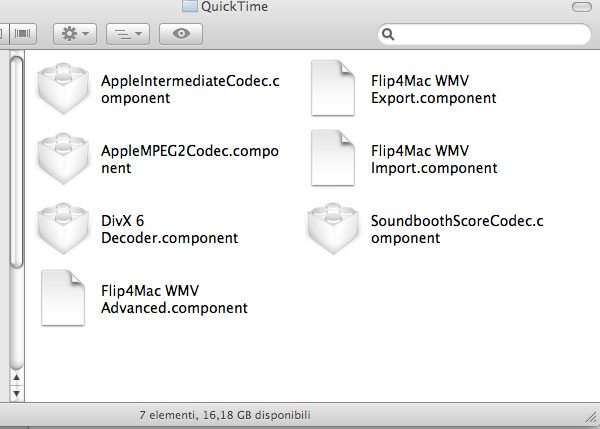

i plugin suddetti si trovano nella libreria dell'hd vero non in quella user giusto? quindi al percorso machd/libreria/quicktime vado e trascino nel cestino divx6 decoder.document? allego un immagine dei file che ci sono..c'è altro da eliminare?
per procedere aspetto conferma di aver capito bene quest operazioone, non vorrei incasinare, eppoi aggiungo che perian io ce lo già istallato versione1.1.3 e facendo check update mi dice che è aggiornato...aspetto nuove, grazie flash
no, a parte quello che hai perfettamente identificato. sicuro che perian sia installato? certamente non per tutti gli utenti, altrimenti si sarebbe visto nella tua immagine.

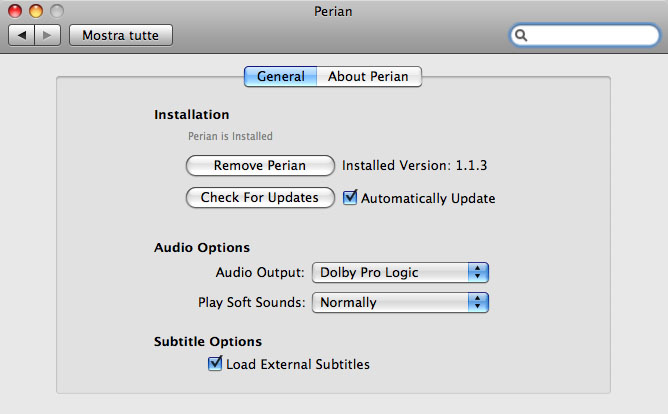

ok procedo col cestinamento allora...si perian ho controllato ma ti posto anche l'immagine della libreria QT che c'è nel mio user dove in effetti il componente di perian c'è...ora però mi si pongono un paio di dubbi:
1- ma che cos'è la componente che vado ad cestinare ? :oops poi dovrò recuperarla in qualche modo?
2- se è, come probabilmente è, come tu dici che perian l'ho istallato solo per il mio utente e non per tutti è il caso che io rimedi a questa cosa? e come? uso remove perian e lo reinstallo?
nel frattempo oggi provo la soluzione che mi hai proposto (senza toccare perian) e riprovo eppoi ti aggiorno, :smt039

mmmm....ho cestinato, e non mi fa + quel crash, idvd si apre e sembra andare... problema risolto? beh forse dovrei dire di si, ma mi dispiace di non capire quello che faccio e quindi se ti va quando hai tempo potresti delucidarmi sui dubbi di cui sopra? grazie in ogni caso la cosa importante è che va, grazie ancora vado a cercare di capire che cos'è questo plug-in divx6 decoder che dava tutto sto disturbo, alla prossima ;-)
1- ma che cos'è la componente che vado ad cestinare ? poi dovrò recuperarla in qualche modo?
1) un plugin che da la possibilità a quicktime di "interpretare" i filmati con codec divx/xvid. idvd come toast e molti altri possono convertire in dvd video (mpeg2) solo quello che quicktime decodifica. il componente o plugin divx è inutile se utilizzi perian. decidi quale vuoi usare, perchè due cose che fanno la stessa cosa possono essere fonte di conflitto. lo puoi reistallare quando vuoi e si scarica dal sito divx.com. oggi ritengo che sia da preferire perian come decoder.
2) esatto. disinstalli e reinstalli. la procedura ti chiede se lo vuoi per tutti gli utenti o per l'utente in corso. facile e veloce.
