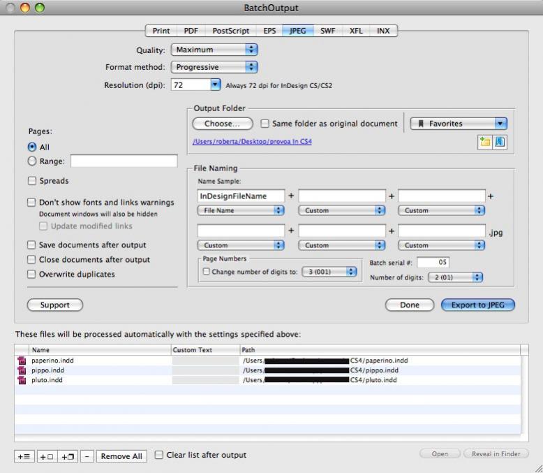

Esistono plug-in/script ad hoc, ovviamente a pagamento.
Se hai urgenza poi scaricare la versione demo, trial 30 gg perfettamente funzionante, di BatchOutput: http://zevrix.com/batchoutput.php
Permette di esportare più file e singole pagine in:
- jpeg
- pdf
- postscript
- swf
- xfl
- inx
Naturalmente permette anche la normale stampa di più file senza doverli aprire ad uno ad uno.
Edit: presumo che il fotomontaggio tu lo faccia in Photoshop.
In questo caso potresti allora generare anche dei pdf e poi creare il fotomontaggio.
Ti allego, quindi, lo script gratuito per generare pdf in batch da più file di InDesign CS4 senza doverli aprire singolarmente.
Per il suo funzionamento ti rimando a questa discussione: http://www.tuttologia.com/macp2p/showthread.php?t=31627
- jpeg
- batch_pdf_cs4.jsxbin.zip
- (6.35 KiB) Downloaded 267 times
- BatchOutput.jpg (65.26 KiB) Viewed 810 times
