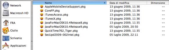

Ho letto vari topic in merito e credo di aver capito che devo cancellare il pacchetto .pkg incriminato... quale potrebbe essere nel mio caso? Grazie.
- Mac HD_Libreria_Receipts.jpg (19.87 KiB) Viewed 259 times

non so se l'ho incollato bene... l'ho trovato cercando pacchetti non validi é del 22/10/2008
sono proprio impedito... beh ho paura di cancellare il pacchetto sbagliato... magari poi non parte più...
e quindi visto che il problema è di ottobre 2008 chiedi quale file receipt di giugno/luglio 2009 cestinare? pleaseeeeee. quel topic neppure ti riguarda.
per pacchetti si intendono i pacchetti di sistema, non quelli che mostri. ogni sistema ha evidenziato problemi con certi pacchetti corrotti (si fosse letto in questo topic di che versione di OS si parli...) o l'utente li ha semplicemente cestinati. quali? BaseSystem.pkg per tiger. hai tiger? avevi tiger.

ripara i permessi col dvd. se ci riesci è più che sufficiente. altrimenti archivia/installa come da tutorial.
