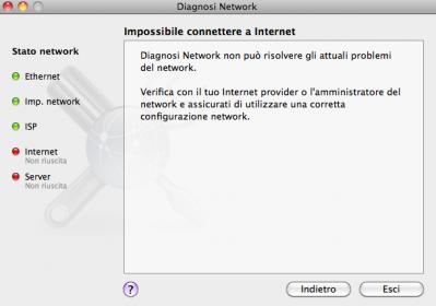

seguono altri due allegati:
iStat Menu.jpg (8.92 KiB) Viewed 356 times
Diagnosi 6.jpg (12.59 KiB) Viewed 357 times
non devi mettere immagini che non ti vengono chieste. hai resttato il router? l'hai riconfigurato? l'altro mac naviga sempre? hai creato una nuova posizione sul mac problematico?
4 semplice domande le cui risposte devon essere si o no.
