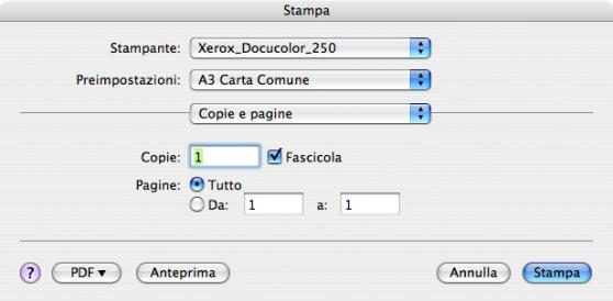

Salve, spero di esporre il mio problema nel posto giusto, ma non trovo forum indicati nello specifico.
Il mio problema è il seguente.
Passando da un Power MacG4 ad un MacPro ho l'esigenza di esportare le preimpostazioni di stampa, cioè i profili creati ad hoc per la stampa di certi documenti, tipo libretti pinzati, pieghevoli fronte retro ecc….
Dalla finestra di stampa del programma che sia Illustrator o Indesign ecc…, passo alla finestra stampa della stampante e da qui alla voce preimpostazioni dove una finsestra a comparsa mi mostra tutti i profili di stampa registrati…

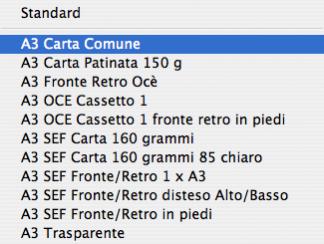

vi allego 2 immagini per capire meglio (la seconda immagine che mostra il menù a tendina di preimpostazioni visualizza una parte dei profili che ho bisogno di esportare).
ecco io avrei bisogno di salvare questi profili, è possibile? senza dover nella nuova macchina ricrearmeli uno ad uno…dopo vane ricerche non ne sono ancora venuto fuori, grazie e scusate la tiritera.

com.apple.print.custompresets.plist in libreria utente/preferences ed eventuali altri che contengono il nome della stampante. esempio: com.apple.print.custompapers.PrinterProxy.Stylus_Pro_9600
