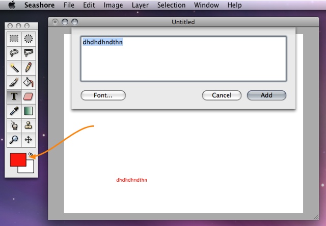

Premetto che uso Panther, e non avendo trovato una versione compatibile di Gimp, uso questo buon programm. Ci faccio davvero poco, per quel poco che lo uso, ma ho solo un problema:
il colore del testo non riesco proprio a cambiarlo, pur andando nella finestra apposita non c'è niente da fare, la scritta esce sempre inesorabilmente nera :x

Devi PRIMA selezionare il colore nella paletta degli strumenti e poi editare il testo
Effetivamente io facevo diversamente, sicuramente ho sbagliato metodo, io provavo a cambiare il colore dalla finestrella del testo, dal quale si può cambiare anche il font, grazie per il suggerimento appena sono a casa provo :smt023
Ho provato ora e funge alla grande grazie, ed io che mi ci scervellavo :oops
